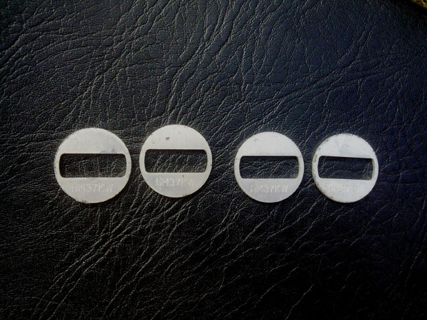

Masz jakieś foto jak ta kryza wygląda?? i czy konieczne jest synchro potem??

Prosze bardzo. Wisi od dawna w naszej forumowej galerii (co prawda tu mamy 25kW, ale zasada i wyglad sa te same, rozni sie wielkosc dziury w kryzie ;) ):
Obrazek

Ja miałem takie kryzy: HM37KW.
Obrazek
Zostało zrobione synchro i moto daje radę.
