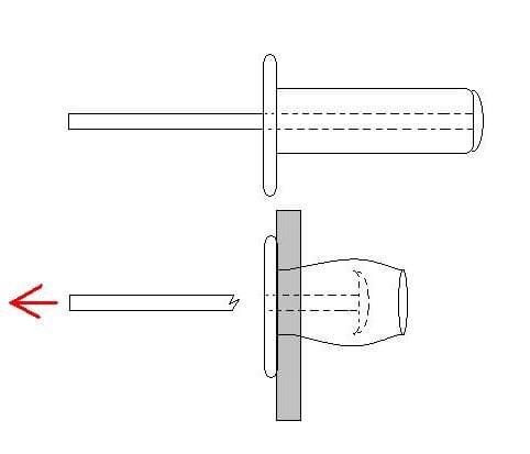

...trzeba się tam przeca przez za przeproszeniem dziurę dostać...? :shock:
Joseph nie trzeba się dostawać przez dziurę. Wkładasz nit w otworek zaciągasz nitownicą on pęcznieje, obrywa się i trzyma ot co cała filozofia.
Może rysunek Ci trochę przybliży temat nitowania.
